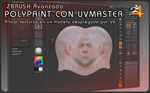

qp Videotutorial: ZBRUSH Avanzado (Español/Spanish)
[vv]21113774[/vv]
[youtubehd]6VAU7kI5Lr0&hd=1[/youtubehd]
             <b>[Descargar video en su resolución original/Download HQ video](http://doqpelganger.wordpress.com/2011/03/16/zbrush-avanzado-i-%E2%80%93-retopologia-en-zbrush-%E2%80%93-zbrush4/)</b>
Bastante interesante la última parte que explica alternativas a usar retopology con Zspheres…
